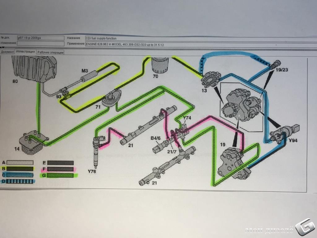

Что касается элТННД под баком,можно его вместе с рельефным клапаном отсоеденить от трубопровода и соединить их напрямую,что бы понять причина в нем или нет,функция его второстепенная,при использовании при плюсовых температурах и без больших углов подьема или спуска,ничего криминального не произойдет,тк на основном тнвд имеется второй тннд,низкая сторона подачи топливау G400 и G270 продублирована.
схема топливопроводов здесь download/file.php?id=58
