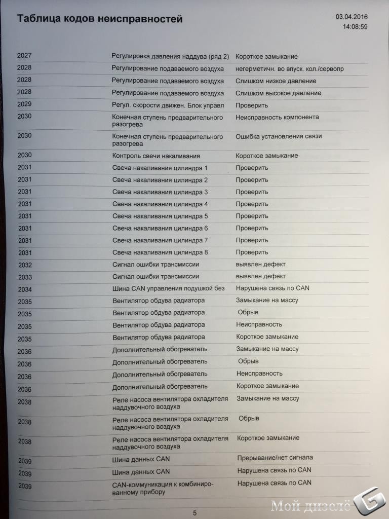

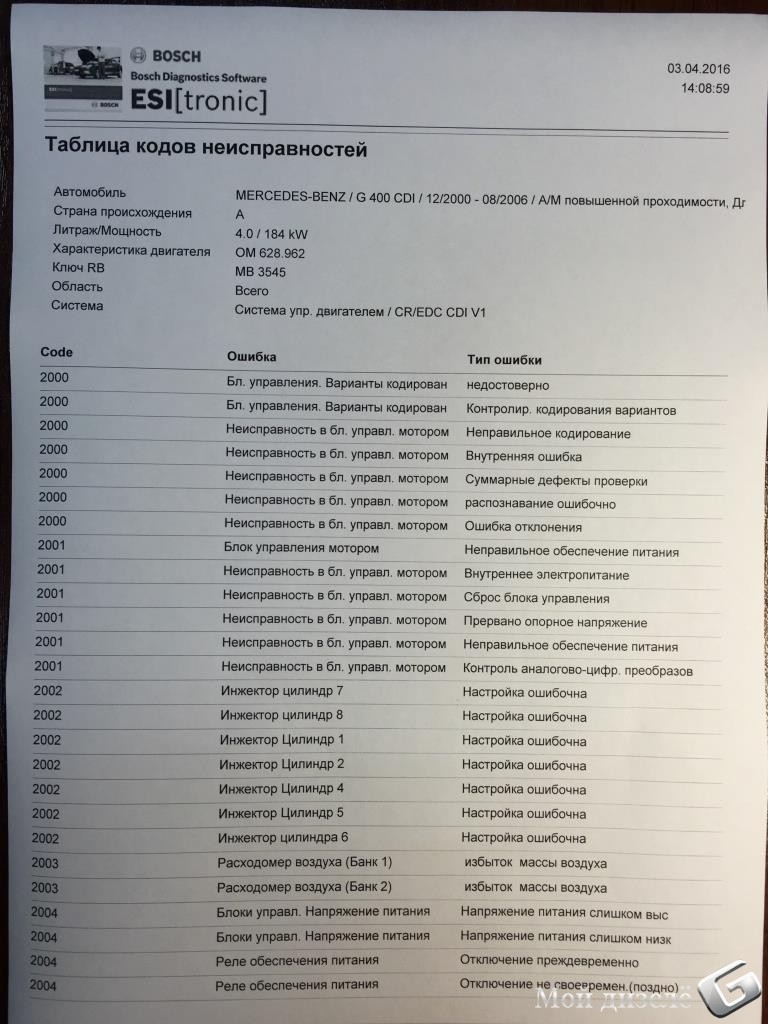

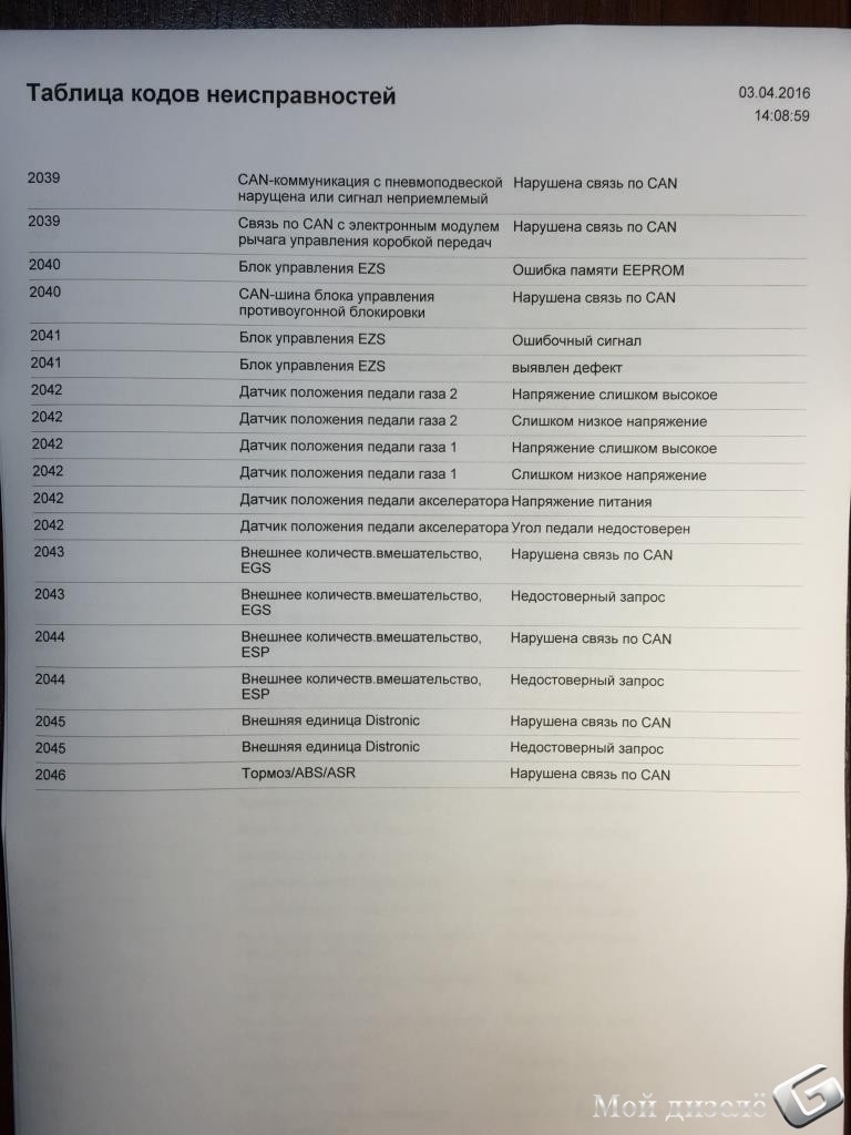

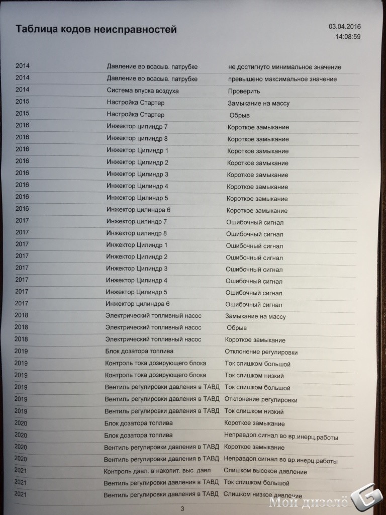

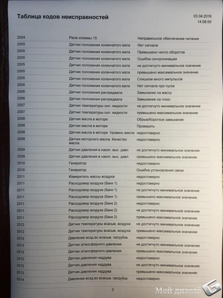

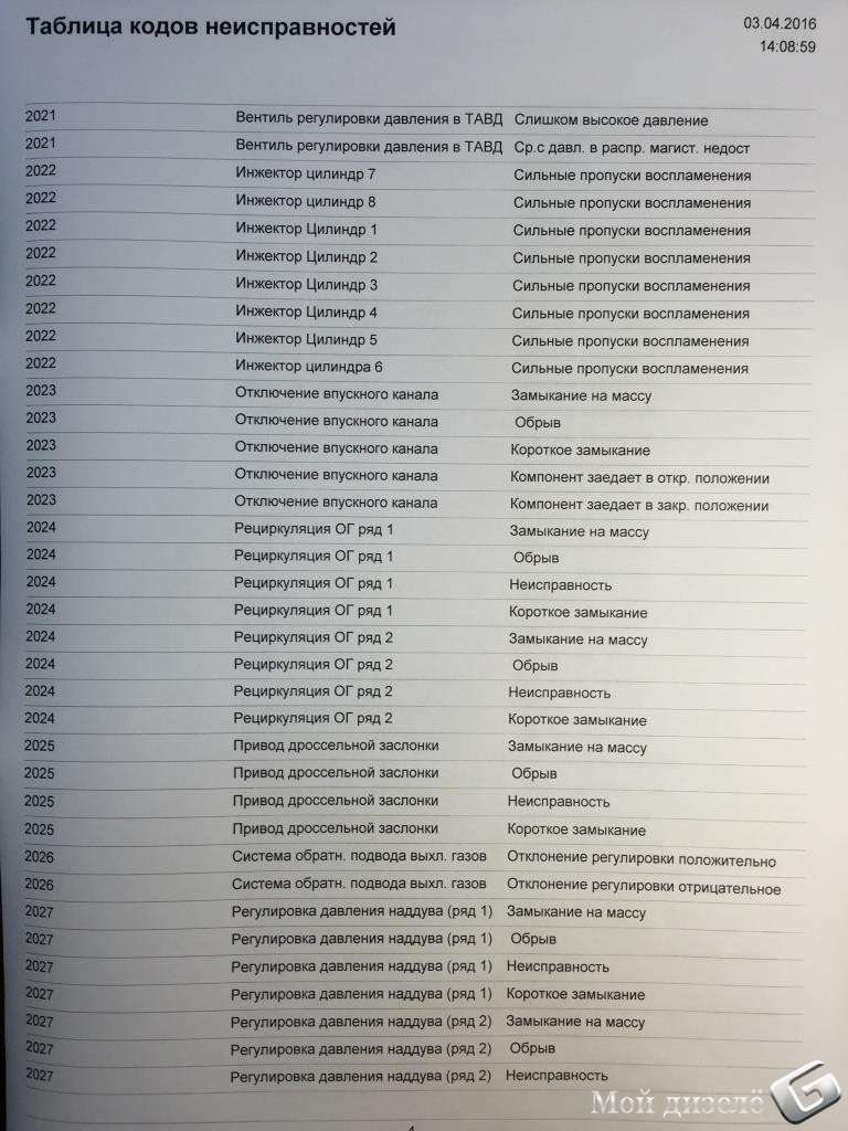

коды ошибок ом628. G400
Сообщение admin » 03 апр 2016, 11:57
