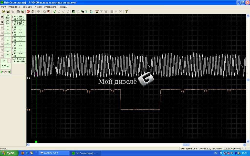

часто очень бывает,что после неквалифицированной сборки или растяжения цепи двигатель не заводится или работает в аварийном режиме,по причине отсутствия синхронизации распредвала с коленвалом,вот эталонная осцилогамма
628 синхра.jpg (182.75 KiB) 76239 просмотра
